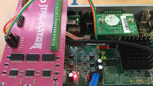

При исследовании данного типа устройств всегда полезно иметь доступ к операционной системе в целях последующей и более глубокой оценки уровня безопасности. Если у вас есть физический доступ к этой модели видеорегистратора, можно легко получить доступ к командной оболочке через UART-порт. Пины, имеющие отношение к данному порту, показаны на рисунке ниже:
Рисунок 3: Пины, связанные с UART-портом
После подключение к UART-порту появится доступ к оболочке с правами гостевого пользователя. Пароль суперпользователя тот же самый, что и пароль администратора, установленный во время конфигурирования:

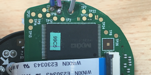

Найдя брешь, связанную с инъекцией, в целях более качественного реверс-инжиниринга мы приступили к поиску доступа к более функциональной отладочной платформе, анализируя аппаратную часть в надежде найти отладочную консоль. Анализ показал, что устройство работает на базе системы Novoton N32926U1DN с процессором ARM926EJ-S. Изучив документацию разработчика, мы выяснили, что тестовые выводы 104 и 105 связаны с UART-портом:
Рисунок 6: Плата Novoton
Подключившись к отладочным пинам при помощи устройства JTAGulator, мы получили доступ к командной оболочке с правами суперпользователя:
