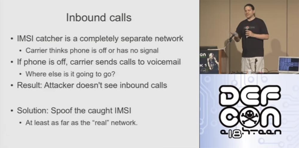

Нужно иметь ввиду, что в сети GSM базовая станция определяет все настройки, поэтому, когда вы подключитесь к моей вышке, она сообщит вашему телефону, следует ли использовать шифрование, переход на другие частоты сигнала и подобные вещи. Если я прикажу не использовать шифрование, ваш телефон подумает: «отлично, никакого шифрования, я буду использовать обычный текст».

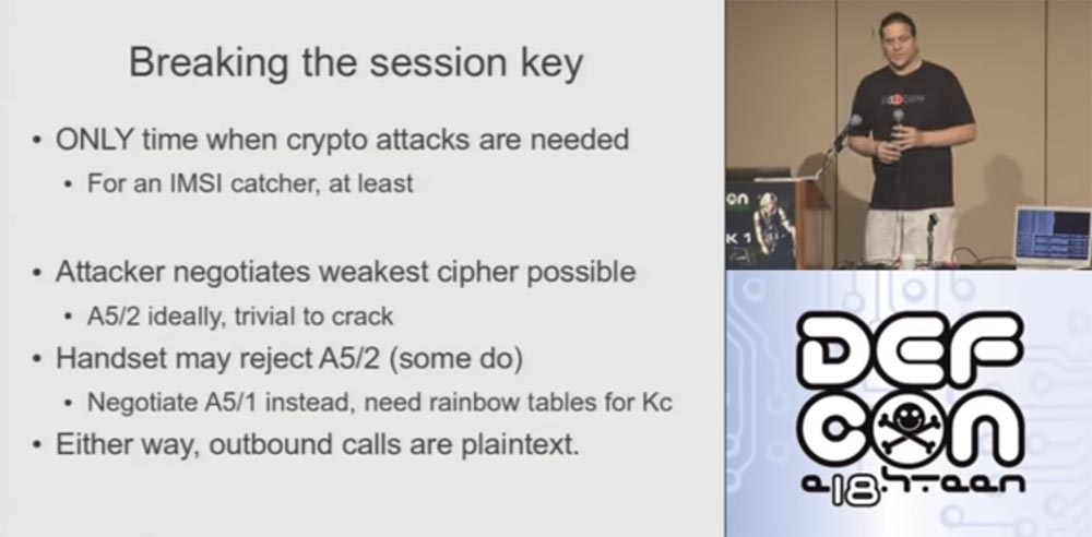

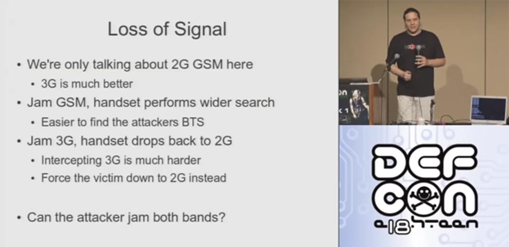

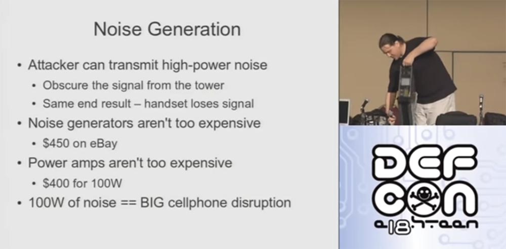

Итак, если у меня имеется возможность генерировать действительно мощный сигнал, то отменив шифрование А5, я без труда смогу захватить контроль над вашим телефоном, и вы ничего не сможете сделать и даже не узнаете об этом. Идея перехватчика IMSI возникла одновременно со стандартом GSM, и технология перехватчика была запатентована Роде и Шварцем в Европе в 1993 году. Я никогда не встречал ссылки на подобные патенты в США, но в любом случае патенты в Европе являются достоянием общественности, так что эта уязвимость хорошо известна. Смысл патента в том, что если вы обратитесь в компанию R&S и скажете, что хотите купить «ловца» IMSI, они сдерут с вас пару миллионов долларов.
Из оборудования, которое находится на столе, самым дорогим является мой ноутбук, затем следует трансивер USRP, примерно за $1500, и следующим по стоимости является устройство мгновенного обмена сообщениями за $20. Таким образом, используя это оборудование, вы можете делать то же самое, что делает коммерческое оборудование стоимостью в 1000 раз дороже.
Коротко расскажу вам, что представляет собой шифрование, участвующее в перехватчике IMSI. Если я – атакующий, который создал свою базовую станцию, а у вас есть телефон, который к ней подключился, я просто говорю ему отключить шифрование. Мне не нужно взламывать шифры, строить «радужные таблицы», мне не нужны никакие жесткие диски для быстрого просмотра. Я просто говорю вашему телефону отключить шифрование, это так просто.
В действительности спецификация стандарта GSM предусматривает отправку абоненту сообщения, когда ваш телефон подключается к сети, которая не использует шифрование. Но если вы дальше прочтёте дальше, то увидите, что в спецификации есть еще одно место, где говорится: «если вы хотите отключить предупреждающее сообщение, то установите на SIM-карте эту небольшую конфигурацию бит». Каждая виденная мной SIM-карта, а я видел множество различных сетей сотовых операторов по всему миру, содержит эти биты. Каждый оператор, которого я когда-либо встречал, отключает это предупреждение, поэтому мне ни разу не попадался телефон, который бы выдал сообщение: «вы подключаетесь к небезопасной сети!», как этого требует спецификация GSM.
Это осознанный выбор операторов. Идея заключается в том, что если вы едете в такую страну, как Индия, где не поддерживается шифрование сотовой связи, так как там это незаконно, но вы хотите пользоваться своим телефоном, он должен поддерживать функцию незашифрованных звонков A5/0. Если вы начнёте получать предупреждение каждый раз, как подсоединяетесь к новой вышке GSM, то подумаете, что, черт возьми, происходит, начнёте проклинать AT&T или кого-то ещё и так далее.

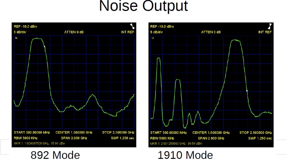

Давайте обратим внимание на спектр используемого диапазона частот. Один из вопросов, который был поднят прессой, касался проблемы, при которой операторы используют разные частоты. Поэтому во всём мире было принято решение использовать всего 4 стандарта GSM: 850, 900, 1800 и 1900. Частоты 850 и 1900 используются преимущественно в США, а 900 и 1800 — в Европе.
Если вы посмотрите на размер полосы этих частот, то увидите, что между европейской частотой 900 и американской 850 существует перекрытие. Фактически стандарт GSM 900 работает в диапазоне от 880 до 914 Мгц, а американский стандарт US ISM – от 902 до 928 Мгц, таким образом, частоты этих стандартов будут перекрываться в диапазоне от 902 до 912 Мгц.
Итак, я запущу свой трансмиттер в абсолютно законном диапазоне частот, сдвинувшись в сторону европейского стандарта связи. При этом вашему телефону будет абсолютно всё равно, его не волнуют географические особенности связи, он просто поймает самый сильный сигнал и скажет: «прекрасно, вот моя вышка»!
Если у вас европейский телефон, или 4-х диапазонный телефон, работающих во всех 4-х стандартах связи, вы увидите сеть. Если у вас американский телефон, который видит только американские частоты, вы сети не увидите.

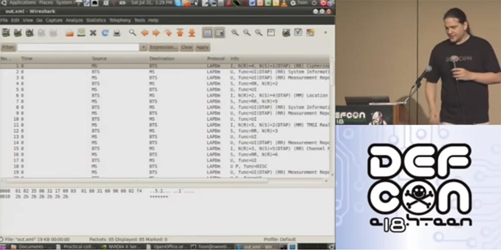

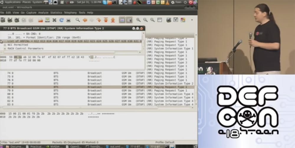

Итак, давайте приступим к первому демо и запустим BTS в тестовом режиме. Я подключаю к ноутбуку USRP, всё остальное уже включено, так что давайте запустим базовую станцию. Не знаю, насколько вы сможете разглядеть изображение на экране моего ноутбука, сейчас я подвину его поближе к камере. Единственное, что я хочу показать, это запуск команды TMSI – она показывает мне список всех временных MSI, которые были выделены базовой станцией, другими словами, сколько людей в настоящее время связаны с ней. Внизу экрана вы можете увидеть, что в таблице 0, то есть в данный момент к моей сети никто не подключился.
Сейчас я наберу ещё несколько команд. Cell ID – это идентификатор соты, который показывает, что мобильный код страны, который я использую в данный момент, равен 001, 00 это код страны по спецификации GSM, 1 означает тест. Затем я использую код мобильной сети MNC, он равен 01, единица здесь тоже означает тест, так что это тестовая сеть в тестовой стране, это не Европа и не Америка. Ниже показано название сотовой сети, которую я представляю, это DEFCON18. Некоторые телефоны его отобразят, некоторые нет.
Хочу обратить ваше внимание, что в настоящее время это не «враждебная» конфигурация, это тестовый режим, это не реклама какой-либо известной сети и он не работает на частоте сотовой связи США, так что пока я не запущу эту штуку, никто не сможет подсоединиться к моей сети.

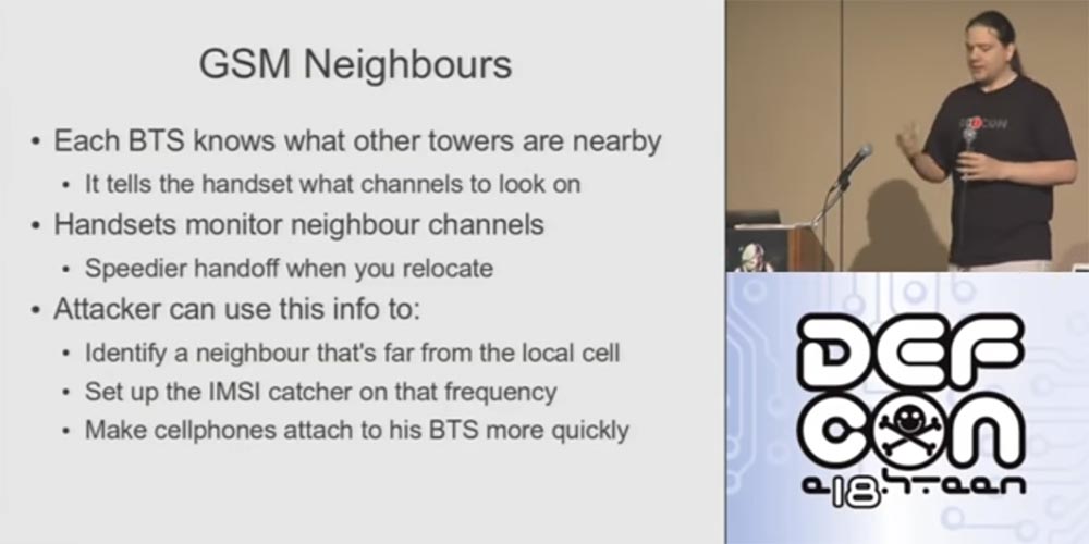

Если вы захотите просканировать доступные сети сотовой связи, то можете это сделать, но я рекомендую вам просто оставить свои телефоны в покое. Просто доставайте их из карманов раз в несколько минут и пробуйте позвонить. Буквально через минуту я покажу вам, насколько легко это работает.
Итак, как я подменяю конкретную сеть, чтобы использовать перехватчик IMSI не просто в случайной сети? Мобильные телефоны идентифицируют сеть по двум значениям, которые я упоминал – это мобильный код страны MCC, состоящий из двух цифр, и MNC – код мобильной сети оператора. Для США MCC равен 310. В Википедии приведён список этих кодов для каждой страны мира. Код MNC обычно состоит из 2-3 цифр, его также можно найти в Википедии, так что подменить эти значения не так уж сложно, через секунду я покажу вам, как это сделать с помощью OpenBTS. Это действительно очень легко. Итак, я установил нужный MNC и MCC, изменил имя сети, и оно отобразиться на экране ваших телефонов во время подключения к моей сети, потому что я хочу, чтобы вы его увидели.

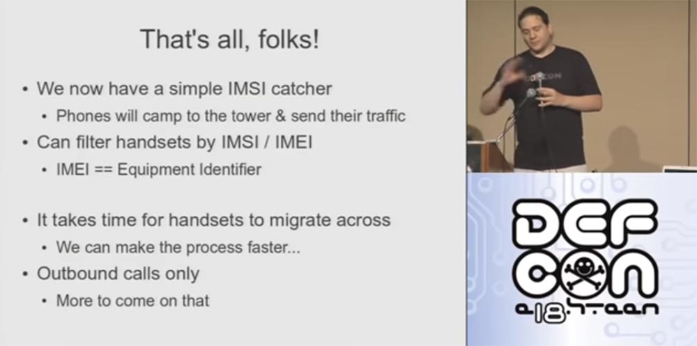

Ничего себе, теперь в нашей таблице TMSIS уже 30 абонентов! Сейчас я объясню, почему все эти люди присоединились к сети. Итак, давайте посмотрим, как подделать MNC/ MCC. Я упомянул команду Сell ID, которая показывает код зоны расположения MCC/MNC и идентификатор соты. Я очень быстро могу подделать идентификатор соты. Поднимите руки, кто хочет, чтобы я подделал оператора сети T-mobile. А теперь поднимите руки, кто желает, чтобы я подделал AT&T. Ага, я просто должен был это увидеть!
Итак, я просто набираю этот ID и код страны. Мы находимся в Штатах, так что наш MCC 310, затем я ввожу код оператора AT&T. У него несколько кодов, но чаще всего используется 410, и в конце набираю код области местоположения вышки и идентификатор соты 6610. Вот и все, теперь я сфальсифицировал сеть AT&T. Я мог бы быть с этим более осторожным и сделать такую конфигурацию — вы видите на экране ноутбука команду Cell ID 31041066610, которая устанавливает мобильный код страны и код моей мобильной сети. Ниже неё расположена команда, задающая конфигурацию короткого имени GSM, так что для ваших мобильных телефонов моя сеть неотличима от подлинной сети AT&T.
Поступил вопрос, сколько времени длится передача. Честно говоря, с момента, как только я запустил перехватчик IMSI, в течение следующих 20 минут или получаса каждый телефон, принадлежащий оператору AT&T, будет прописываться в моей сети. Единственный вопрос, который при этом возникает – как можно ускорить процесс захвата телефонов фальшивой сетью. На практике требуется около часа, чтобы перехватчик обнаружил и подсоединил к фальшивой сети все телефоны, находящиеся в зоне передачи сигнала.

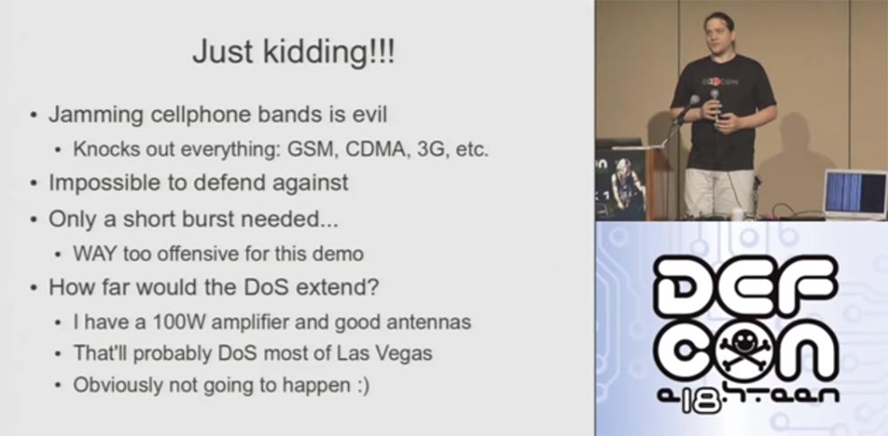

Поверьте мне на слово, я не делаю ничего вредоносного, мой тест влияет только на функциональность и не вызовет никаких постоянных изменений в характеристиках ваших телефонов, если они подключатся к моей сети. Но если бы я захотел, то мог бы проделать с ними множество вещей, например, обновить SIM-карту и вообще получить от этого кучу удовольствия.
